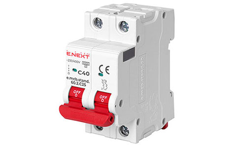

У нас чудові новини! Завдяки поєднанню сучасних технологій та якісних матеріалів Компанія E.NEXT створила нову серію автоматичних вимикачів e.mcb.stand.60 з номінальною вимикальною здатністю 6 кА. Вироби призначені для захисту електричних мереж від струмів короткого замикання та струмів перевантаження, а також для нечастих оперативних комутацій.
Особливості:
  • Суцільна фронтальна панель захищає від викиду продуктів горіння дуги убік користувача;
  • Індикатор на фронтальній панелі відображає реальний стан головних контактів для безпечного обслуговування мережі;
  • Защіпка на DIN-рейку має два фіксовані положення, що значно полегшує монтаж;
  • Функція міжполюсної синхронізації запобігає несанкціонованому споживанню електроенергії в обхід пристроїв обліку;
  • Усі струмопровідні частини виготовлені з міді для зменшення опору та нагрівання;
  • Корпус вимикача виконаний з ABS-пластику, який не підтримує горіння;
  • Вміст срібла в напайці становить не менше 99,5 % (підтверджено лабораторією Інституту електрозварювання ім. Є.О. Патона НАН України протокол № 202106–13);
  • Дугогасна решітка з 11 ламелей підвищує ефективність гасіння дуги;
  • Контактні затискачі мають насічки для надійного приєднання провідника;
  • Отвір для приєднання додаткового обладнання захищений від потрапляння вологи та пилу.
Автоматичні вимикачі e.mcb.stand.60 мають високу електричну та механічну зносостійкість — 10 000 циклів під навантаженням та 20 000 циклів без навантаження.
Крім того, у нових автоматичних вимикачів E.NEXT найширший на ринку діапазон робочої температури від -40 до +70℃. Гарантійний термін складає 3 роки.
