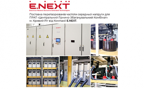

Компанія E.NEXT спільно з партнером ТОВ «Time Energy» успішно реалізували проєкт з постачання обладнання та проведення шеф-монтажних і пусконалагоджувальних робіт перетворювача частоти 6 кВ потужністю 3400 кВт для ПРАТ «Центральний Гірничо-Збагачувальний Комбінат» у м. Кривий Ріг. Реалізація проєкту тривала з вересня 2023 по липень 2024 року.
Перетворювач частоти призначений для регулювання швидкості обертання електродвигунів п'яти мулососних машин. Разом із системою керування це обладнання забезпечує необхідну продуктивність завдяки почерговому використанню п'яти одиниць спецтехніки та можливості синхронізації з мережею і перемикання між ними. Номінальна потужність кожного електродвигуна становить 3200 кВт.
Завдяки оптимізації виробничого процесу, зокрема роботі обладнання на потрібних обертах, вдалося досягти економії енергоресурсів насосної станції на рівні 15%, що забезпечить повернення інвестицій у проєкт протягом найближчих 2,5–3 років.
